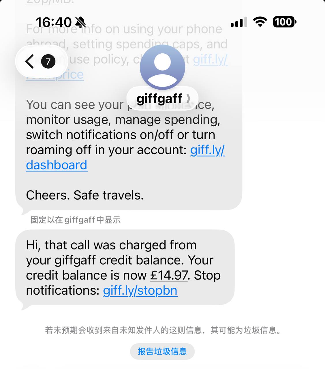

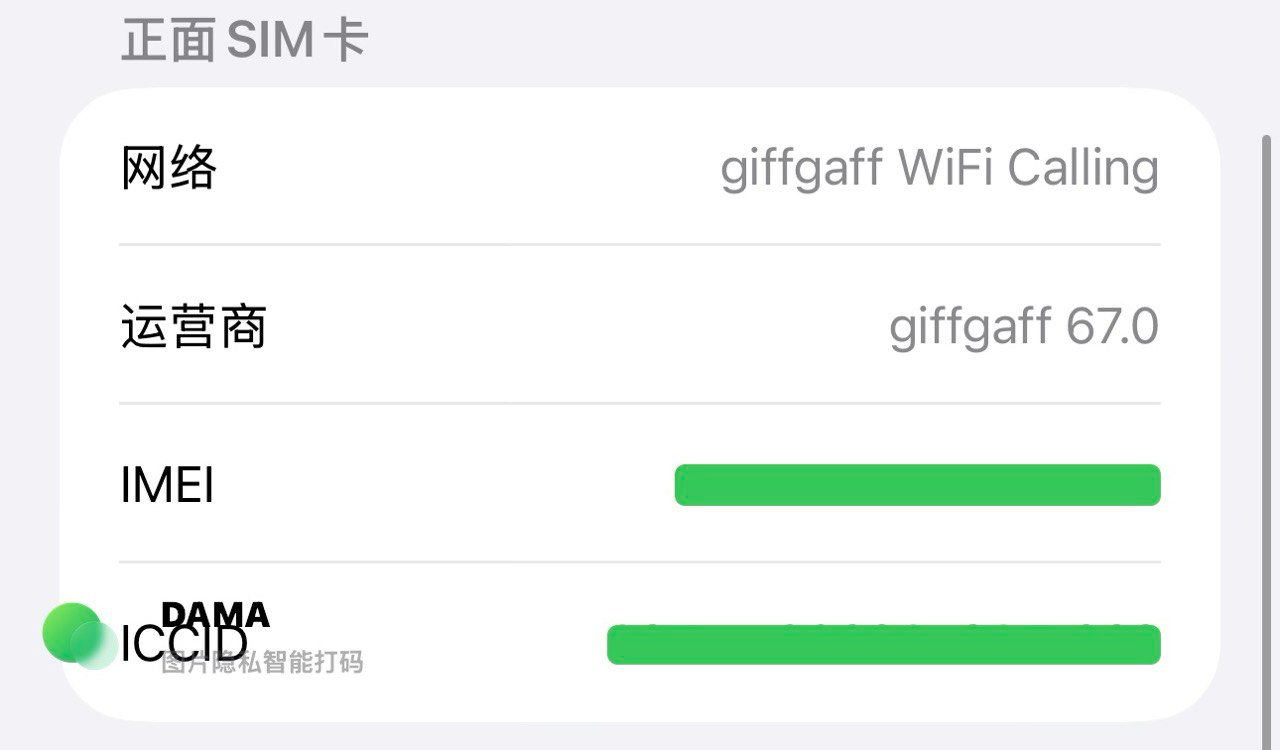

使用 prprCloud 的英国节点,在Shadowrocket设置里选择隧道-包括所有网络-包括蜂窝服务
根据奶昔的教程操作
成功开启giffgaff WiFi Calling
系统版本 iOS 26.2 beta 2 (23C5033h)
拨打1分钟电话后扣费£0.01(另外2便士是之前搞wifi calling没成功和小米神秘扣费)
