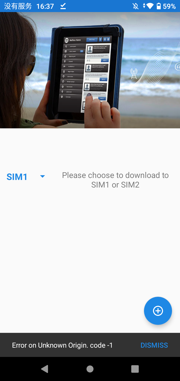

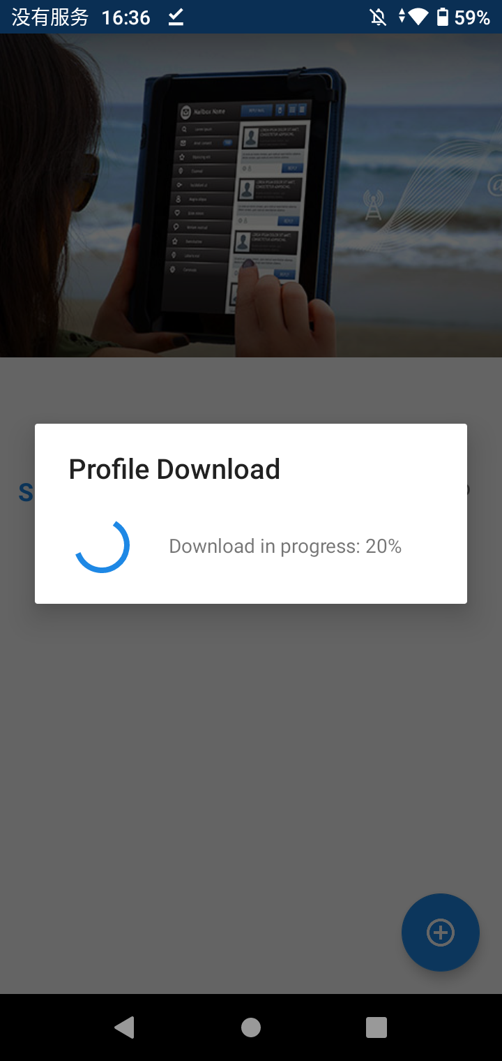

之前收了一台乐天hand 5G(日版机,安卓11,双卡纯esim)
系统里自带的扫码写号到20%就报错,CTExcel的号,我看酷安上有人成功写入CTM的
会不会是因为这台是工程机?(有root,有imei和eid)
有没有第三方写内置esim的工具,有可能解决吗?
 楼主| 发表于 2025-12-5 17:49:45 | 查看全部
二维码没问题,申请补卡新发的,如果是已经绑定过的二维码报错不一样

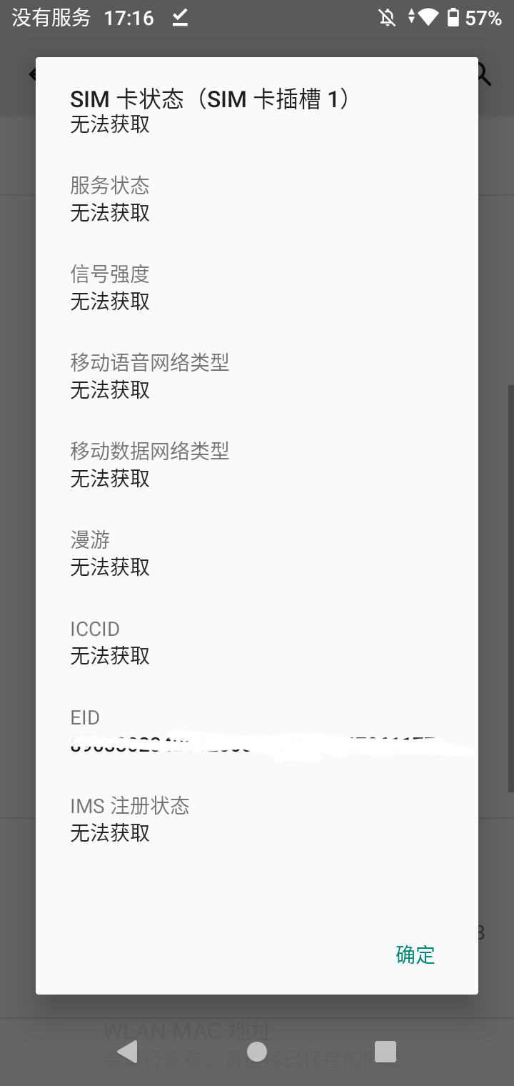

 楼主| 发表于 2025-12-5 19:03:04 | 查看全部

发表于 2025-12-5 21:40:36 来自手机 | 查看全部
MC2210 发表于 2025-12-5 19:03
用openeuicc绑上了,额,没有服务
无服务手动选择运营商中国电信试下
 楼主| 发表于 2025-12-5 22:41:33 | 查看全部
hqs 发表于 2025-12-5 21:40
无服务手动选择运营商中国电信试下
无服务,所选网络CHN-CT不可用
 楼主| 发表于 2025-12-5 22:42:59 | 查看全部
其他运营商也试过,估计是手机问题,刷个其他系统试试,还不行就买esim卡了
发表于 2025-12-6 00:22:23 来自手机 | 查看全部
MC2210 发表于 2025-12-5 22:42
其他运营商也试过,估计是手机问题,刷个其他系统试试,还不行就买esim卡了 ...
频段问题?不对都能搜到网,APN设置有没有
 楼主| 发表于 2025-12-6 17:04:17 | 查看全部
设置过了
 楼主| 发表于 2025-12-6 17:06:11 | 查看全部
估计是工程机射频这块不完善,或者系统问题
不折腾了,已经下单esim卡了
