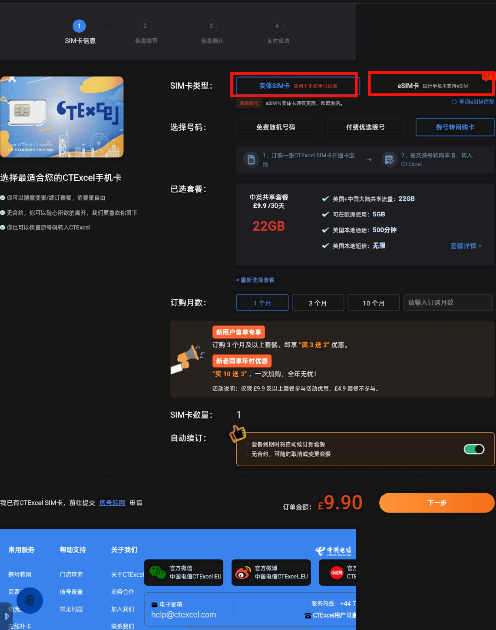

现在你需要到手并一张CTEXCEL卡
📲第一步:前往申领页面:传送门

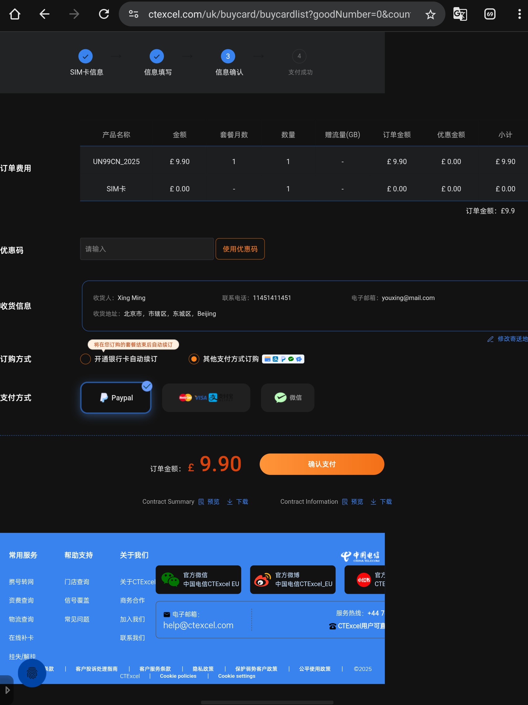

  1. 选择“免费领卡”:~~22GB 英国+中国大陆共享流量 £9.9/30天(这是本教程唯一需要付费的地方) ~~
~~注:黑五那篇帖子来的 优惠码在这里 中英套餐:EXTRA8 回国年:EXTRA9 全系列八折码:EXTRA8
注意一定要保证最终实际付款金额大于£9 才能拿到后面的£5余额
可以直接买£15的回国年(实付£11)
或者买三个月任意中英共享套餐 5折+8折+买3月送2月~~
现在只有九折码了,在付款界面输入优惠码:CTE999
满30£  -5£优惠码:XMAS05
满50£ -10£优惠码:XMAS10
并且在此界面做出实体卡/eSIM的选择
  1. 填写收货信息:
    • 姓名/电话:建议填写真实电话以便快递联系(寄送驿站通常也会显示物流信息)。
    • 电子邮件:用于接收订单号和发货通知。

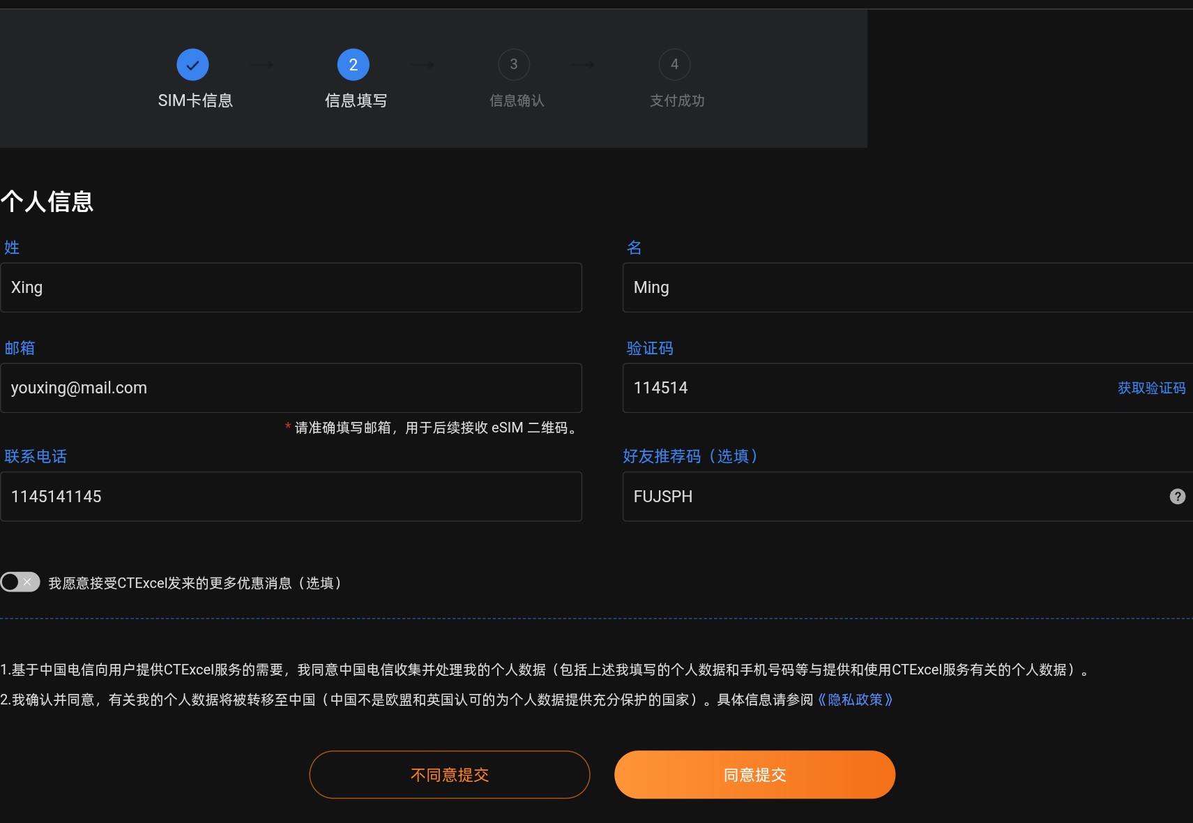

    • 好友推荐码:务必填入邀请码(RDIPVG),当你消费8£以上时,你我都能获得 £5 奖励。😘如果你未能激活成功我也不能拿到奖励,我会尽量帮的
    • 地址:(如果你现在eSIM则无此选项)选择中国,并填写入国内收货地址。

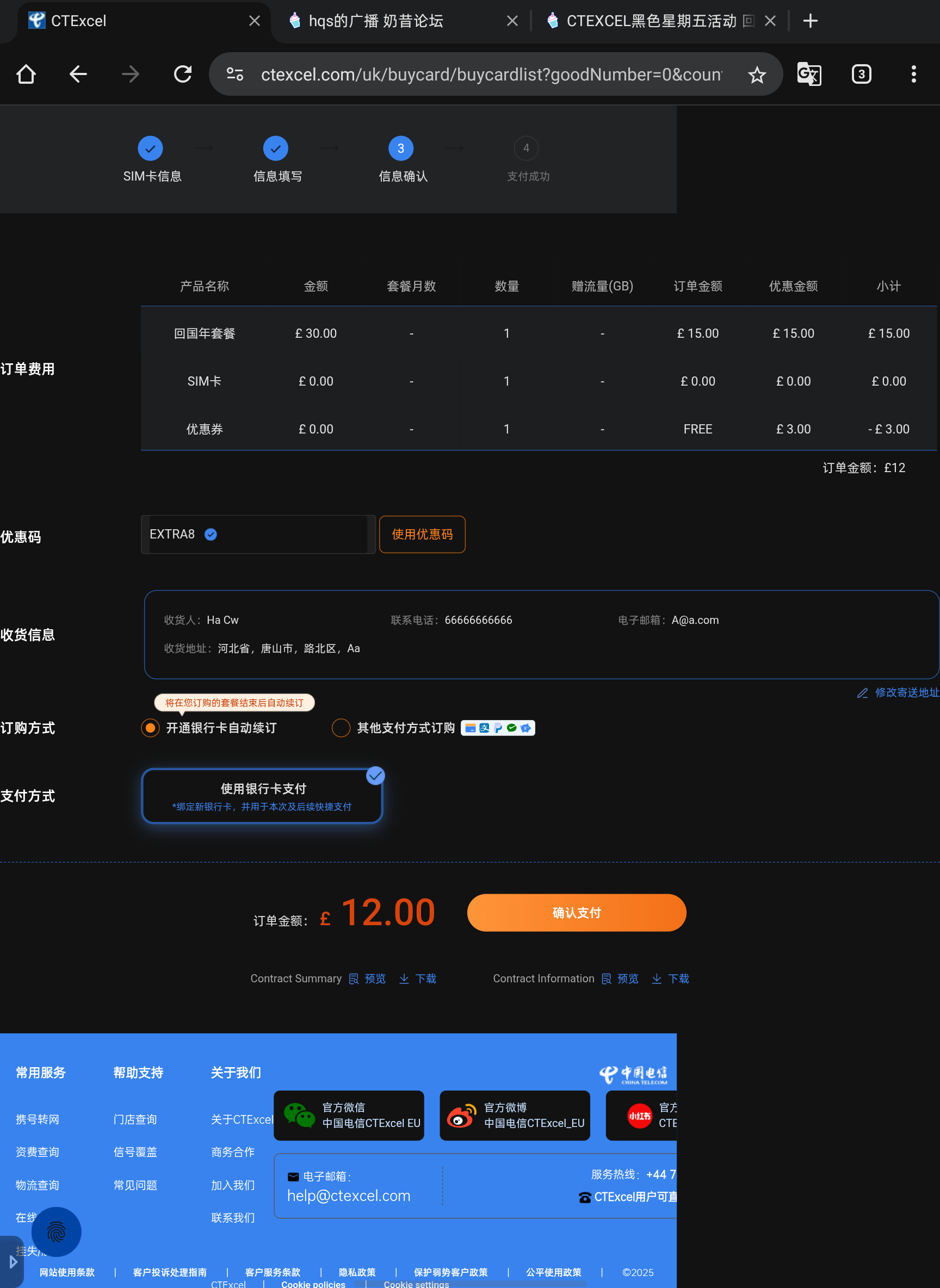

~~现在有个限时bug 全系列8折
八折码也可以购买回国年
支付界面输入EXTRA8

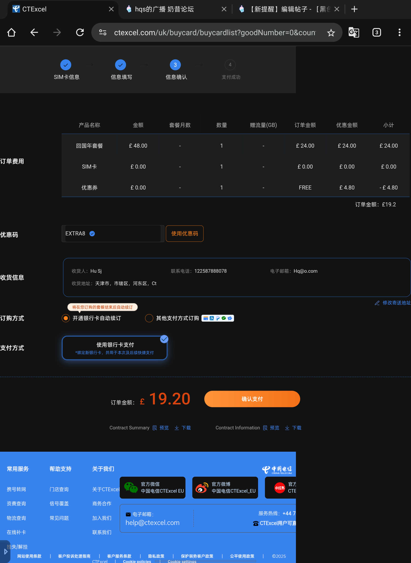

£15回国年只用£12了
买£25回国年只用£19.2~~

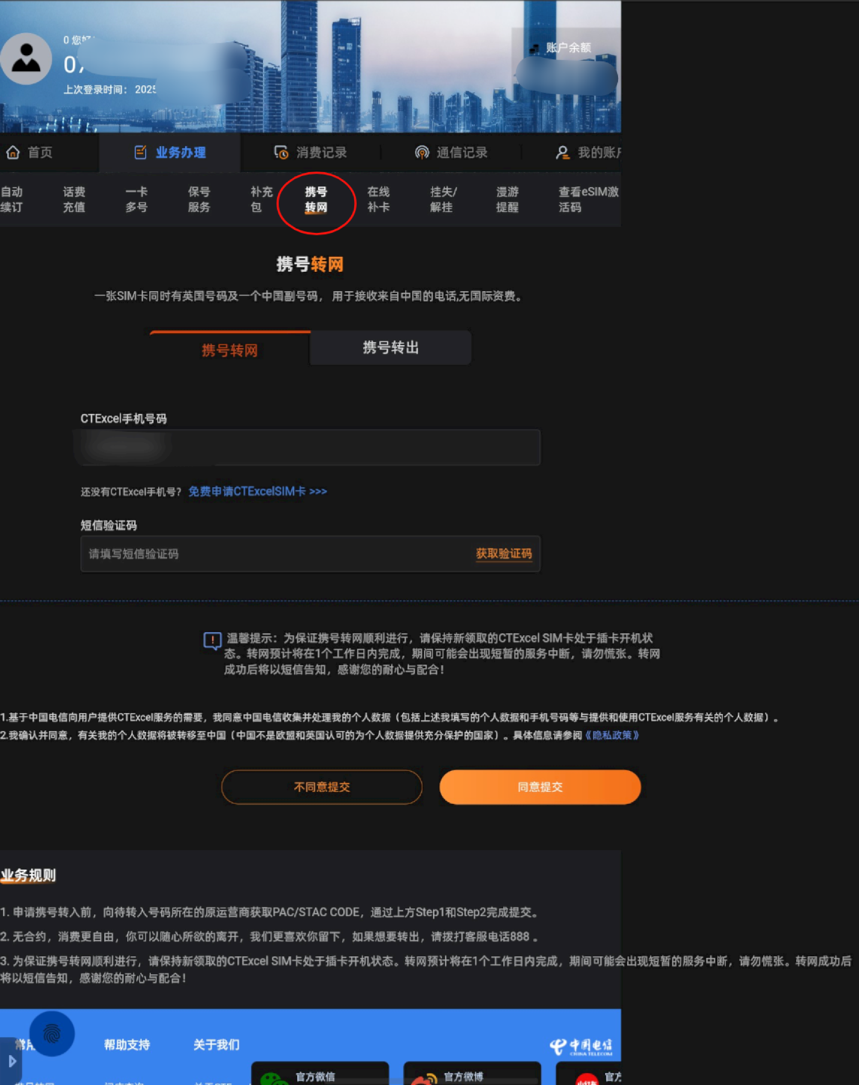

携转的5镑是激活cte后,无论等多久转入都有吗?
发表于 2025-11-28 01:11:21 来自手机 | 查看全部
不知道楼主之前叠加余额到了吗?没用邀请码有5gbp,用了邀请码没有,二选一的。因为我也是用的邀请码,转网后没话费
