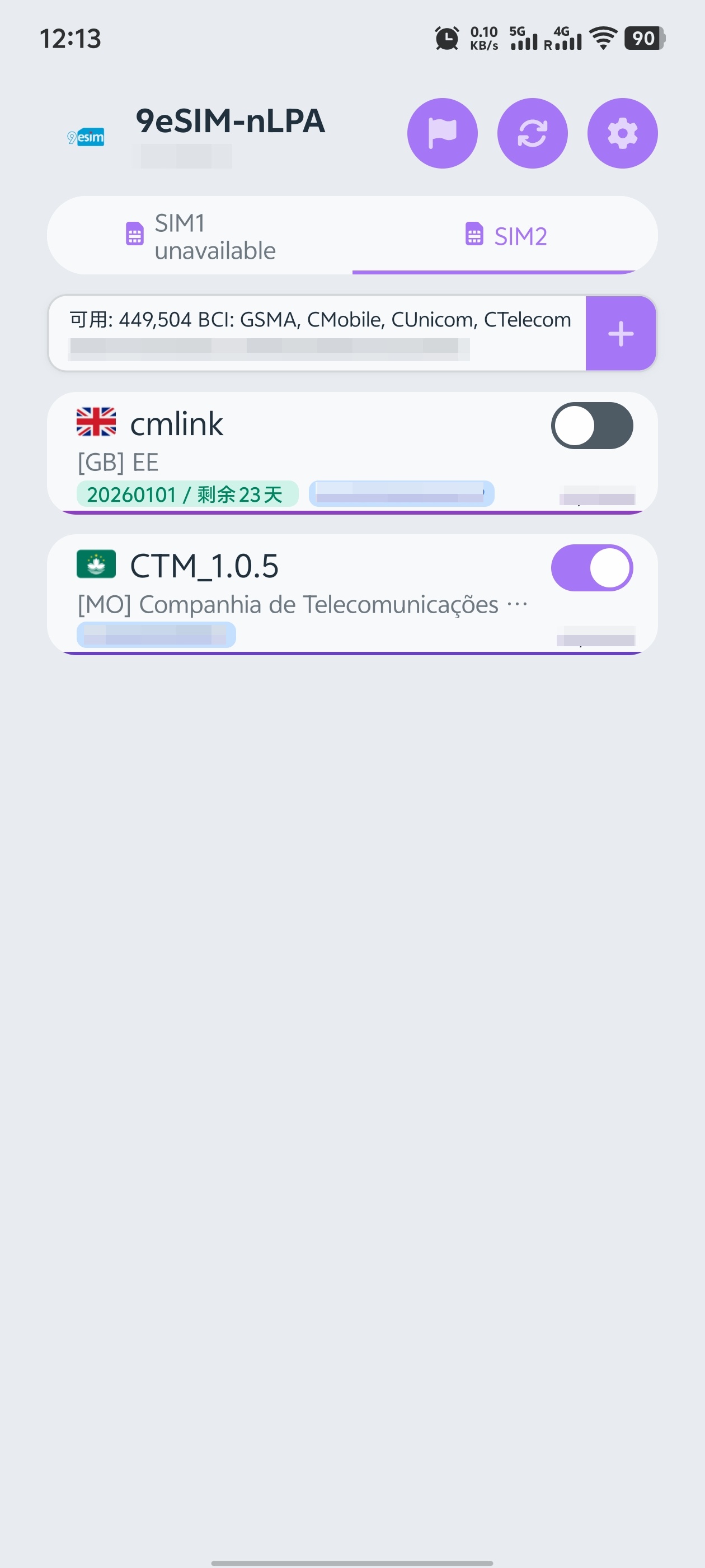

nyarime 发表于 2025-12-9 21:29
有,这种一般是从之前的智能手表里面拆出来的。可以考虑让营业厅的工作人员手动给二维码,但我印象里Neko ...
大佬请问下。如果我换个思路,去买一个海外版支持esim的手机,然后将手机里面的esim芯片拆换成国内华为手机壳的那种只有国内CI的芯片,是否可以达成国内三大运营商的号并存,而不会受到国内运营商只能两卡的限制?

这种卡 还有不 你这种应该能直接写 国内esim 联通支持二维码

去小黄鱼上找华为5g手机壳卖家,问他们有没有esim芯片就好

刚刚去营业厅尝试了,不但要验证ci,连IMEI的手机型号都必须匹配。
