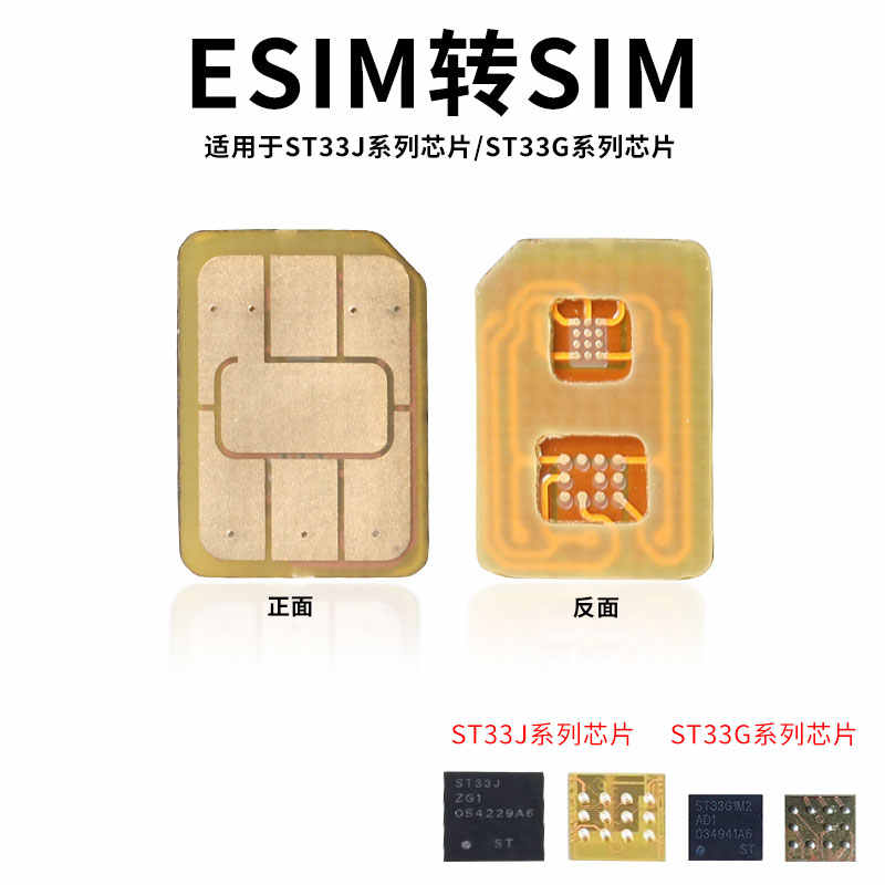

从外版iPhone上拆下来的euicc芯片,大部分来源于那些改双卡淘汰下来的单卡卡槽。
ST33 芯片解决方案成本不高,并且需要用读卡器,主用的芯片:ST33J2M0 ,在中国难以直接购买。( 2M0 意为其有 2MB 存储空间,是 ST33 全系列中存储空间最大的一款,某些淘宝卖家也曾出售相关转接卡,但很多都是更低端的 ST33G 系列,不但安全性功能更弱,而且存储空间往往只有 1M 甚至 512K 。关于 G 与 J 系列的详细内容意法半导体官网可查)。市面上也有转接方案。

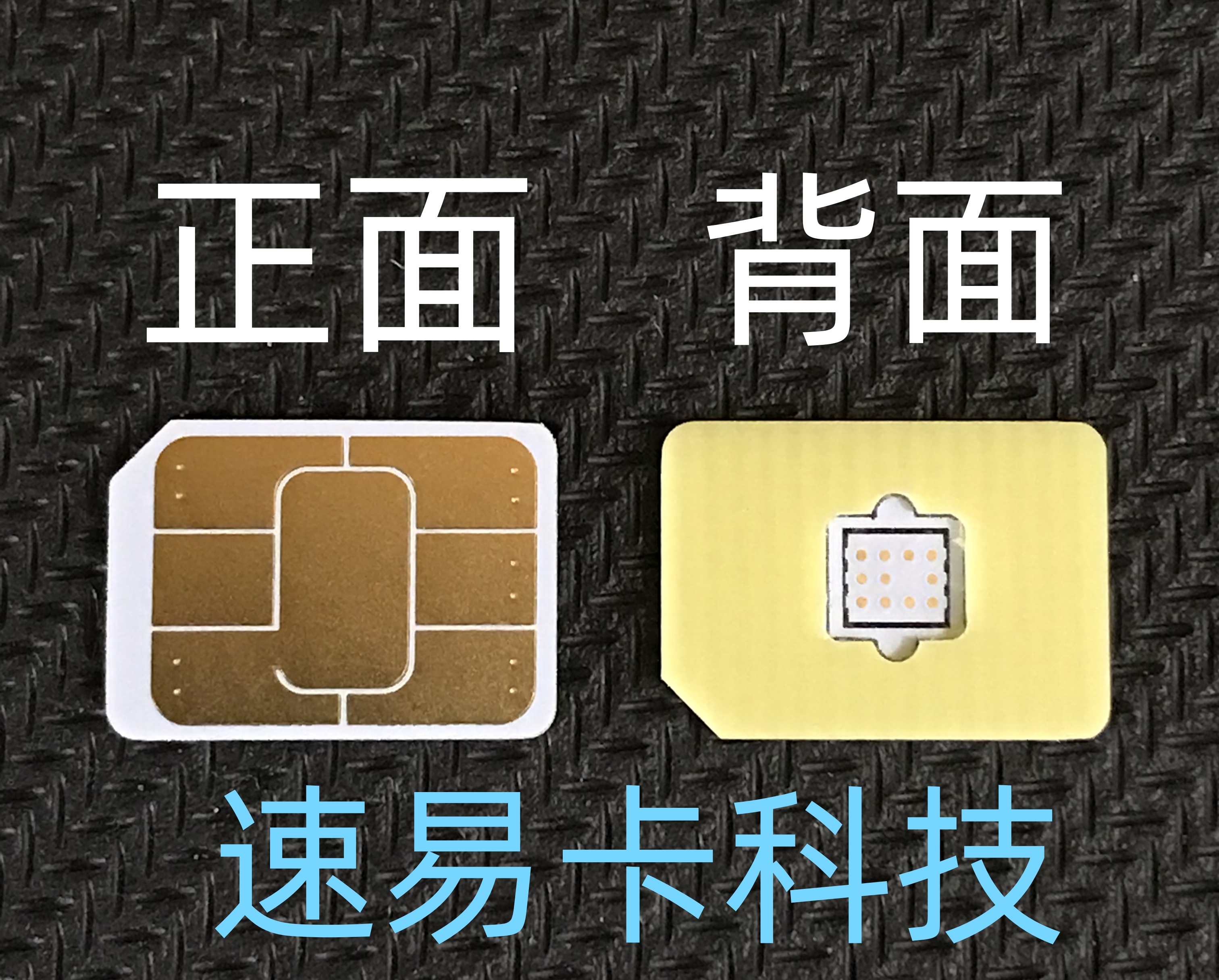

成品就那个速易卡(syc)咯,本质上就是把那个esim的芯片给他转成nano SIM。
常见的esim芯片如上图MFF2规格,8脚针。之前在淘宝上流通过的ST33测试卡正是后者焊接在nano card转接板上的产物,不过现已下架。
目前可以获得的已经焊接好的Customer消费级eUUIC成品卡的渠道仅有tb店铺 “速易卡科技” ,同样是ST
33芯片,联系客服向他询问 “安卓esim”即可,目前报价 60元包邮。他家也有转接板,动手能力好的可以找芯片自行焊接。
