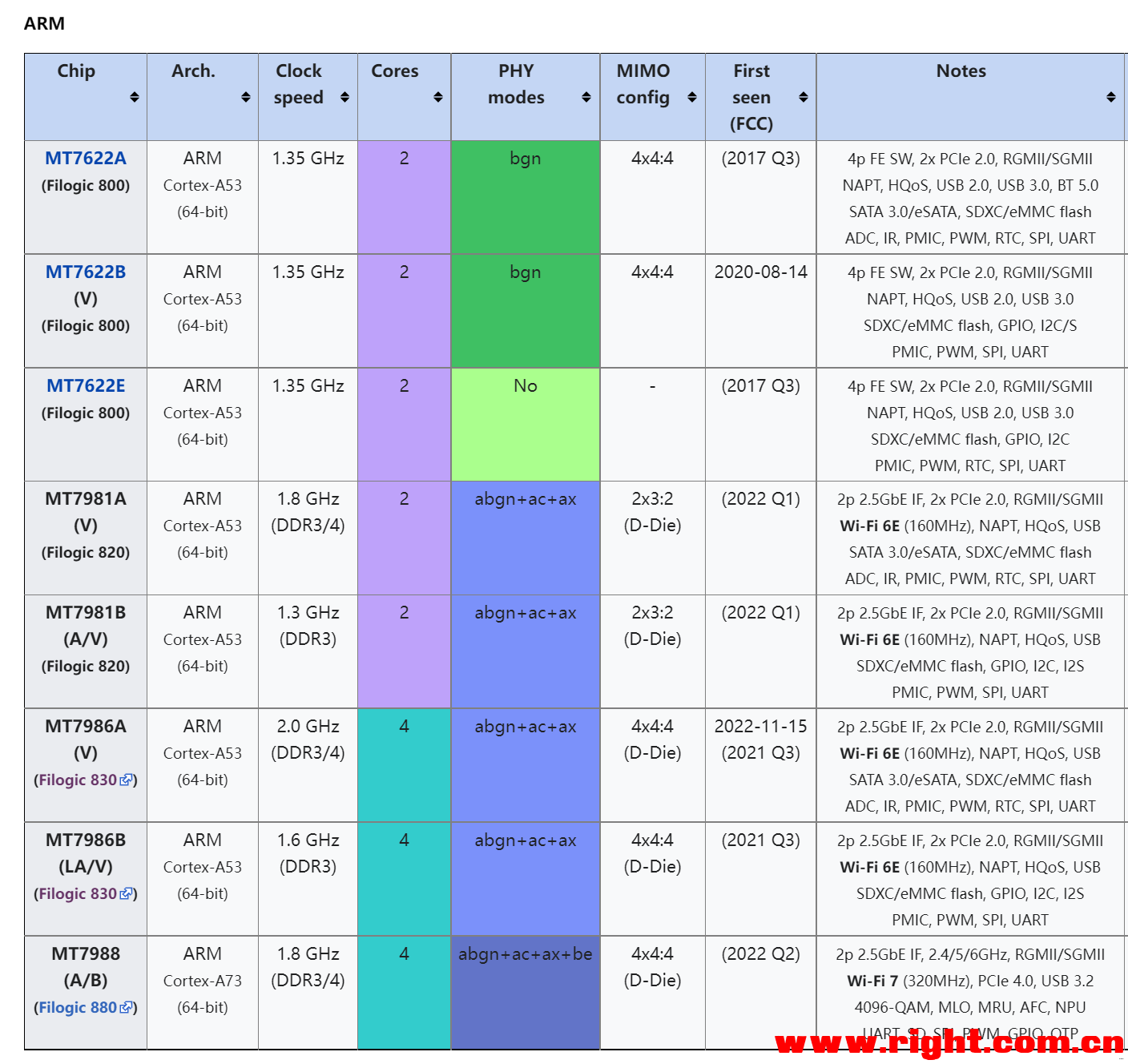

一、MediaTek Filogic 820平台,双核Cortex-A53
1.1 MT7981B 主频1.3G,把CPU、2.4G/5G基带芯片做到一起了
MT7976CN把2.4G/5G射频芯片、2.4G/5G FEM芯片,也做到一起了
加上内存芯片、存储芯片、千兆交换芯片,5个芯片全部搞定,功能齐全,所以可以做到成本很低,性能也不差,个人估计这个方案将会接替7621。

1.2 MT7981A好像还有这个型号,主频是1.8G,不知道后期会不会有这个平台的产品
二、MediaTek Filogic 830平台,四核 Cortex-A53
2.1 MT7986A 主频2.0G,这款就是定位中端的,集成了2.4G/5G基带芯片
中高端路由器rf和fem芯片不太会用集成的,基本都上独立的,大家都相信独立的信号会更好
内存芯片、存储芯片、千兆交换芯片这些是跑不掉的,可能还要上2.5G phy芯片

2.2 MT7986B 主频1.6G,集成512M DDR3内存,集成了2.4G/5G基带芯片
2.4G/5G射频芯片会分开,FEM芯片可能会用集成的
还需要存储芯片、千兆交换芯片、2.5G phy芯片,其实我觉得这个方案可以出个四核CPU,高性价比的AX6000产品,但是好像除了tp没人选。

3.1 MT7622B双核1.35GHz,A53架构,集成了2.4G基带和百兆交换芯片
需要5G基带芯片、射频芯片、FEM芯片
关键没人会用里面的百兆交换芯片,还要上独立的千兆交换芯片
内存芯片、存储芯片也不能少,所以这个方案我不看好
